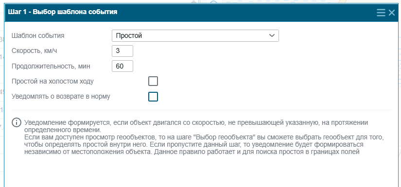

Простой. Можно настроить скорость, которую пользователь хочет засчитывать как простой, а также настроить длительность (время, после которого событие считается случившимся и система отправляет уведомление пользователю).
Если необходимо отслеживать простой внутри геообъекта или поля то их необходимо выделить в "шаге 3" и "шаге 4". Если не выбрано ни одного геообъекта то уведомление будет формироваться независимо от местоположения.
Простой на холодном ходу - При активации данной опции уведомление о простое приходит, только если объект стоял с включенным датчиком зажигания.Т.е. необходимо чтобы на протяжении всей длительности зажигание у объекта было активно.
Если опция не активна, то простои ищутся независимо от того включено зажигание или нет.
Если у объекта отсутствует датчик зажигания, то активность опции для этого объекта не учитывается.
