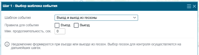

В настройках модуля уведомлений есть 10 предустановленных шаблонов, каждый из которых позволяет выбрать все необходимые вам настройки.
- Въезд и выезд из геозоны. Можно разделить и настроить сработку уведомления как только на въезд так и только на выезд.
Есть возможность указать минимальную продолжительность события для срабатывания уведомления.
