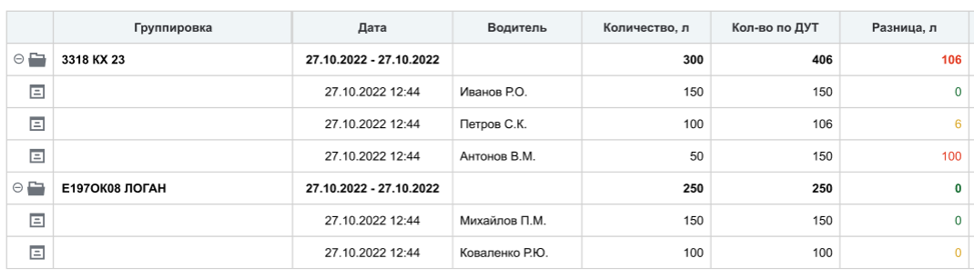

Данный отчет представляет собой таблицу сводных данных по топливным карта и данным полученным с датчиков уровня топлива.
Одним из способов построения данного отчета является построение в разделе “Отчеты”.
Для того чтобы построить отчет необходимо:
  1. Выбрать необходимые объекты.
  2.  Отметить период построения в окне календаря.
  3. Выбрать отчет “Транзакции” из списка отчетов. Данный отчет относится к типу “Дополнительные”
  4. После этого нажмите на кнопку “Построить”
Отчет состоит из следующих колонок:
Иконка группы и содержимого:
image-20230526120324-5.png- иконка группы.
image-20230526120324-6.png - иконка содержимого.
Группировка - группировка данных.При построении отчета от объекта группировка происходит по имени объекта.
Дата - дата и время совершенной транзакции.
Водитель - водитель, которому была назначена топливная карта в период совершения транзакции.
Объект - имя объекта, на который был назначен водитель в момент совершения транзакции.
Количество, л - количество заправленного топлива по данным в транзакции.
Кол-во по ДУТ, л - кол-во топлива по ДУТ в период совершения транзакции.
Разница, л - разница между заправленным по карте и по ДУТ в литрах.
Разница, % - разница между заправленным по карте и по ДУТ в процентах. Разница объема топлива между заправленным по карте и по ДУТ окрашиваются в определенный цвет в зависимости от нормы расхода топлива.
Стоимость, руб - количество денег, потраченных на заправку.
Тип топлива - тип заправленного топлива.
Цена за литр, руб - цена заправленного топлива за литр.
Наименование ТК - наименование топливной карты.
Номер ТК - номер топливной карты.
Оператор ТК - оператор топливной карты.
Адрес АЗС - адрес топливной карты.

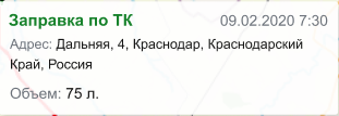

Также есть возможность построения данного отчета из раздела “Мониторинг” с помощью построения отчета “Трек”
В этом случае отчет строится от определенного объекта:
На карте отображается трек объекта и иконки заправок по топливной карте в месте их совершения. При наведении на иконку выводится следующая подсказка:
