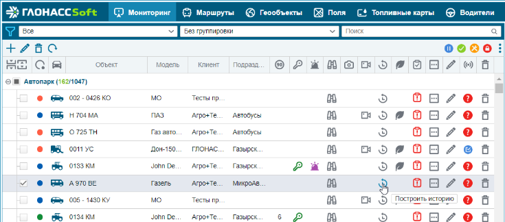

Для того чтобы узнать, какие координаты сообщения были получены по данным LBS, необходимо построить отчет "Сообщения".  Для этого выберите необходимый объект в дереве объектов и нажмите на кнопку "Построить историю":

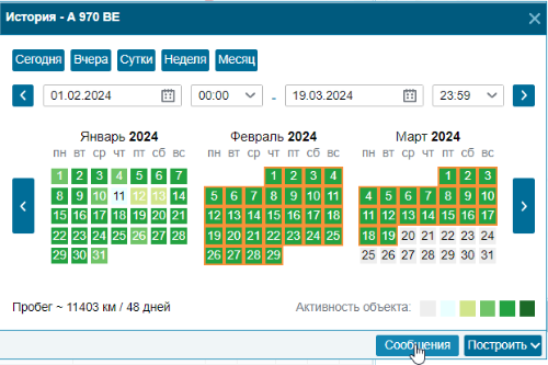

В календаре выберите необходимый период, и нажмите кнопку "Сообщения":

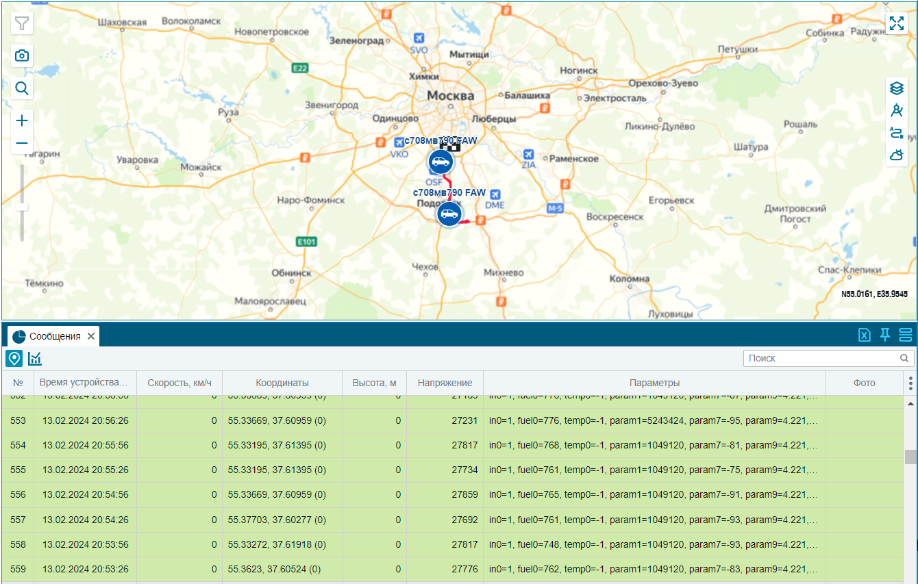

Сообщения, полученные по данным LBS в этом отчете выделяются зеленым цветом:
