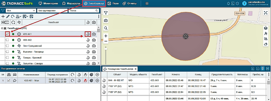

Для этого зайдите в раздел “Геообъекты”, выберите необходимый геообъект, и постройте по нему отчет через иконку “Построить историю ” https://docs.glonasssoft.ru/lib/exe/fetch.php?media=%D1%80%D0%B8%D1%81%D1%834%D0%BD%D0%BE%D0%BA15.png
Выберите период и нажмите “Построить”.
https://docs.glonasssoft.ru/lib/exe/fetch.php?media=2%D1%80%D0%B8%D1%81%D1%83%D0%BD%D0%BE%D0%BA2.png

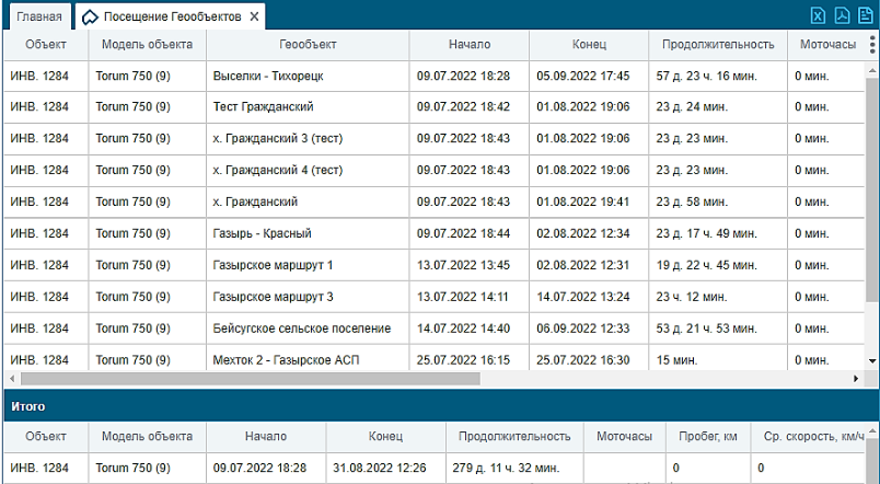

В окне отчетов представлен отчёт о посещении выбранного геообъекта объектами. В отчёте показаны данные:
  • номер объекта
  • название геообъекта
  • время начала и конца посещения геообъекта
  • продолжительность посещения геообъекта
  • продолжительность между
  • моточасы
  • пробег
  • пробег между
  • показатели скорости (средняя, минимальная)
  • показатели топлива
  • фото

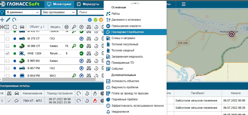

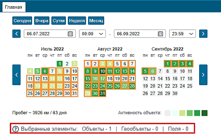

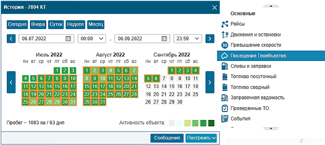

Также можно построить отчет по геозонам от объекта. Выбираем необходимый объект в дереве объектов, затем нажимает на “Построить историю” . Перед вами появляется календарь активности, где нам нужно выбрать интересующий нас период. Из кнопки “Построить” открываем выпадающий список и строим отчет по “Посещению Геообъектов”

Также от объекта можно построить отчет из вкладке трека. Для этого строим стандартный отчет “Трек” и в левой нижней части их иконки “Отчет” https://docs.glonasssoft.ru/lib/exe/fetch.php?media=14%D1%80%D0%B8%D1%81%D1%83%D0%BD%D0%BE%D0%BA14.png выбираем из списка “Посещение Геообъектов”.

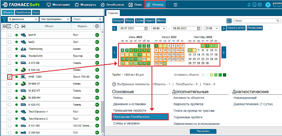

Открываем раздел “Отчеты”. Выбираем объект в дереве объектов и интересующий период в календаре. Под календарем выбираем критерий “Посещение геообъектов” и наживает “Построить”. Также у вас есть возможность строить отчет как от объекта так и от геообъекта.
Настроить просмотр посещений геообъектов можно по нескольким сценариям:
- при выборе геообъекта мы получим все посещения этого геообъекта объектами;
- при выборе объекта вы получим отображения всех геозон, которые посетил выбранный объект;
- если же мы выберем интересующие нас объекты и геозоны, посещение которых нам интересно посмотреть, то мы получим пересечение данных параметров, то есть посещения конкретных объектов конкретных геозон.
Нажимаем “Построить” и получаем отчет.
