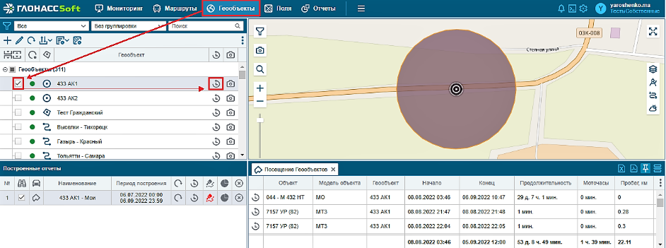

Построение отчета от геообъекта.
Для этого зайдите в раздел “Геообъекты”, выберите необходимый геообъект, и постройте по нему отчет через иконку “Построить историю ” https://docs.glonasssoft.ru/lib/exe/fetch.php?media=%D1%80%D0%B8%D1%81%D1%834%D0%BD%D0%BE%D0%BA15.png
Выберите период и нажмите “Построить”.
https://docs.glonasssoft.ru/lib/exe/fetch.php?media=2%D1%80%D0%B8%D1%81%D1%83%D0%BD%D0%BE%D0%BA2.png
В окне отчетов представлен отчёт о посещении выбранного геообъекта объектами. В отчёте показаны данные:
  • номер объекта
  • название геообъекта
  • время начала и конца посещения геообъекта
  • продолжительность посещения геообъекта
  • продолжительность между
  • моточасы
  • пробег
  • пробег между
  • показатели скорости (средняя, минимальная)
  • показатели топлива
  • фото
