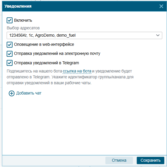

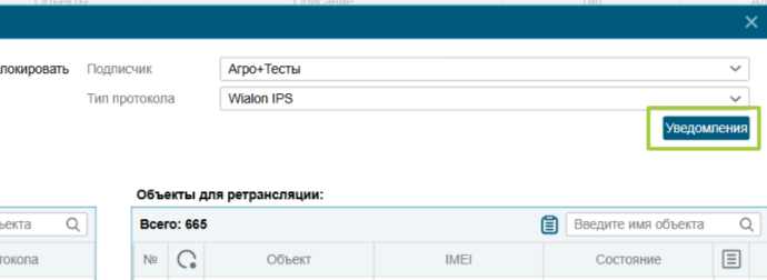

Для настройки уведомлений о изменении статуса  "заблокирован" и "отключен" нужно зайти в необходимую ретрансляцию и нажать кнопку "Уведомления".
Поставить галочку "Включить".
Выбрать адресатов, которым будут поступать уведомления, а так же выбрать способы оповещения:
- Оповещения в web-интерфейсе
- Отправка в электронную почту
- Отправка уведомлений в Telegram
