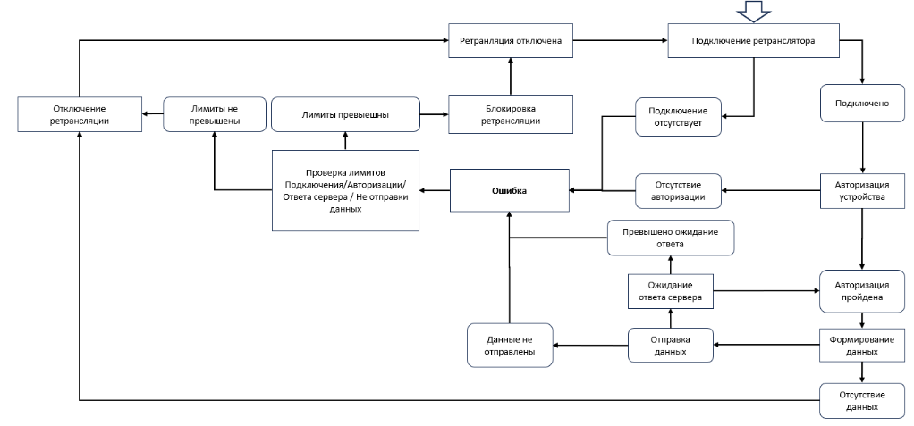

Следует иметь в виду, что ретрансляторы могут быть автоматически заблокированы при возникновении следующих условий:
- Устройство временно блокируется на 10 минут, через пять неуспешных попыток передачи данных. Между попытками передачи данных происходит 3 минуты.
- В случае если устройство не может пройти авторизацию в течение 100 запросов, то устройство отключается из ретрансляции. Между запросами на авторизацию проходит 40 секунд.
- Если удалённый сервер недоступен, то ретрансляция временно блокируется на 10 минут, при этом данные накапливаются. Через 10 минут идёт повторное подключение к серверу, если в течении 8 часов сервер не поднялся, то данная ретрансляция полностью отключается.
Схема проверки подключения представлена ниже:
Определение статуса ретрансляции.

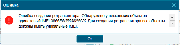

Можно поменять IMEI объекта в ретранслируемых данных. Добавьте объект в поле для ретрансляции и затем дважды кликните на IMEI объекта, а затем поменяйте номер.
Если необходимо поменять сразу у нескольких объектов, то выделите нужные объекты и внизу таблицы впишите длину символов, которую необходимо оставить.
В префиксе впишите необходимые цифры, которые должны быть написаны в перед IMEI.
Если IMEI повторяются, то система при сохранении выдаст ошибку и не даст сохранить изменения.
Необходимо изменить повторяющейся изменения для сохранения ретранслятора.
