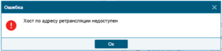

    При создании новой или редактировании существующей ретрансляции система проверяет доступность удаленного сервера.
    Если сервер не отвечает, то появляется соответствующее уведомление.

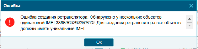

Если IMEI повторяются, то система при сохранении выдаст ошибку и не даст сохранить изменения.
Необходимо изменить повторяющейся изменения для сохранения ретранслятора.
