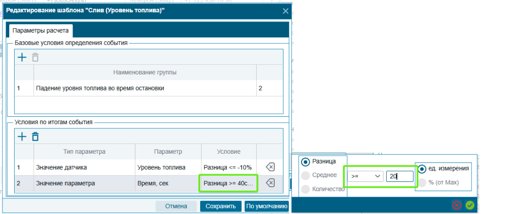

3. Некорректные значения по заправке
Если по объекту в отчет не попадают заправки, но по графику они отображаются, то необходимо в шаблоне события Слив изменить параметр значения с 40 сек. до 20 сек.

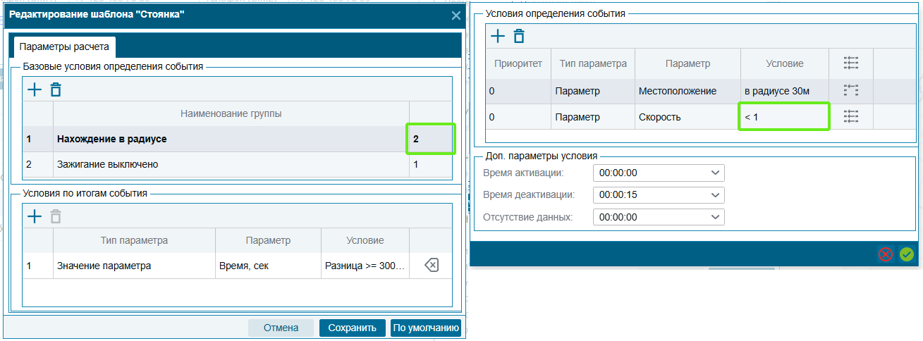

4. Не отображается маршрут движения транспортного средства.
Если устройство установлено в тихоходное транспортное средство (например, бульдозер) то может не отображаться маршрут движения.
Для этого нужно в шаблоне "Стоянка" в поле нахождение в радиусе изменить значение на < 1.
Временами не отображается маршрут движения ТС. Прибор установлен на бульдозер
