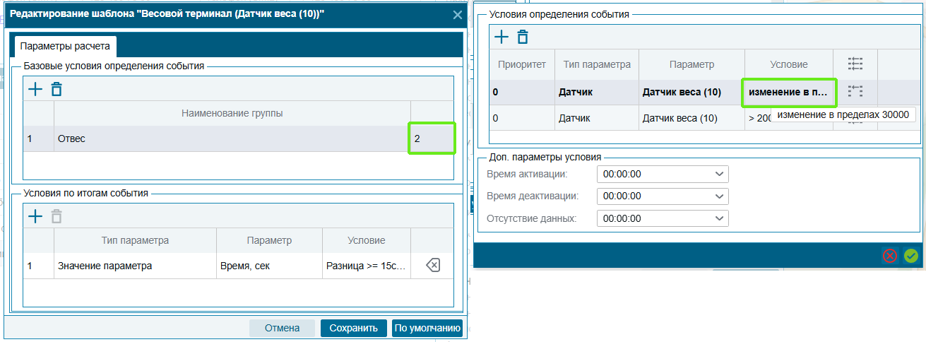

5. Весовая станция - отсутствие фиксации веса.
Для корректного отображения веса необходимо изменить шаблон "Весовой терминал".
В настройке события "Отвес" в значениях датчика веса выставить изменения в пределах, например  30 000.
