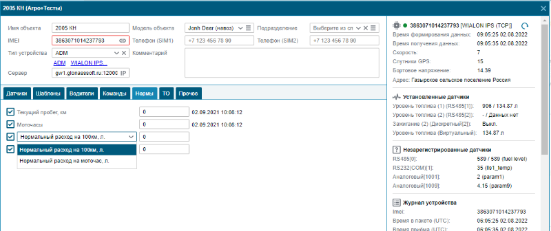

Вкладка «Нормы» используется для установки нормативных значений для следующих показателей мониторинга:
1. Текущий пробег, км. - в поле указывается настоящее значение с одометра, затем каждые 15 минут запускает расчет пробега ТС и и он прибавляется к указанному в ячейке значению.
2. Моточасы - так же как и для предыдущего параметра, указывается последнее известное значение, затем система каждые 15 минут запускает расчет моточасов и суммирует с имеющимся значением.
3. Нормальный расход на 100км, л. - используется для вычисления расхода ТС по норме относительно пройденного расстояния.
4. Нормальный расход на моточас, л. - используется для вычисления расхода ТС по норме относительно рассчитанных значений моточасов.
5. Нормальный расход на холостом ходу, л/ч. -  используется для вычисления расхода ТС по норме во время простоя техники с заведенным двигателем.

Расход может рассчитываться в расчете пробега на 100 км., а также в расчете на моточасы, что помогает учитывать работу специальной коммунальной, строительной или иной техники, где важен не фактический пробег, а работа двигателя.
