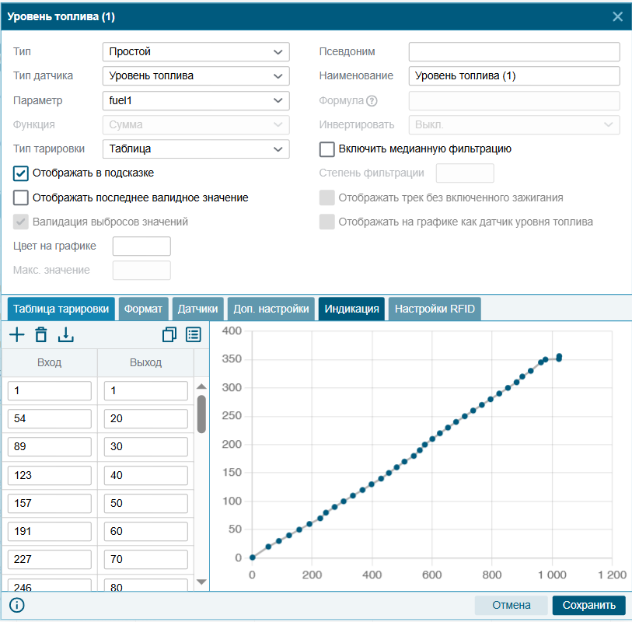

Формула - поле становится доступным при выборе типа подключения датчика «Виртуальный» и агрегирующую функции «выражение». Справочник функций и параметров виртуального датчика с примерами доступен по кнопке image-20220519164727-11.pngили по ссылке
Тип тарировки – включает/выключает тарировку датчика. Список доступных типов тарировки зависит от типа входа и типа датчика.
По умолчанию - тарировка не используется;
Вкл/Выкл - дискретный датчик, ниже в Форме можно указать текст, который будет выведен вместо Вкл. или Выкл.;
Таблица - значение на выходе рассчитывается в соответствии с тарировочной таблицей, при этом входные параметры меньше первой и больше или равной последней строке считаются невалидными и игнорируются. Тем самым можно отсекать всплески/падения уровня топлива больше/меньше максимально допустимых;
Накопитель - преобразует входные параметры в накапливаемое значение. Для датчиков этого типа таблица расчета применяется к разнице между двумя соседними сообщениями. Используется для расходомеров и устройств съема сигнала. Также для данного типа тарировки можно указать максимальное значение параметра в поле Макс. значение. В случае, когда значение параметра дойдет до максимума и перескочит, то система корректно рассчитает "обнуление" датчика;
Разница от пред. - также преобразует входные параметры в накапливаемое значение. В отличии от накопителя считает входные параметры с момента предыдущего измерения (сообщения). Для датчиков этого типа таблица расчета применяется к разнице между двумя соседними сообщениями. Используется для датчиков мгновенного расхода, когда устройство передает не накапливаемое значение импульсов, а количество импульсов между сообщениями.
Инвертировать - включает/выключает инверсию дискретного состояния датчика.
Отображать в подсказке - включает/выключает отображение датчика в тултипе объекта (подсказке, которую пользователь открывает сам, кликом по элементу) окна мониторинга.
Валидация выбросов значений - активация данного функционала приводит к дополнительной валидации сообщений по заложенному алгоритму, где значение датчика находится в уровне последующих, и не является выбросом. Используется  для датчика с типом тарировки Накопитель
Включить медианную фильтрацию - позволяет применить алгоритм сглаживания к показаниям датчика. В поле необходимо указать степень такого сглаживания от 0 до 255. Cтепень фильтрации можно применять для следующих типов датчиков: бортовое напряжение, обороты двигателя, температура двигателя, температура прицепа, топливо, уровень топлива, уровень топлива в цистерне, произвольный.
Отображать последнее валидное значение - включает/выключает фиксацию последнего валидного значения полученного от датчика.
Цвет на графике - позволяет выбрать цвет отображения датчика на графиках.
Отображать трек без включенного зажигания - опция доступна для типа датчика «зажигание» и влияет на видимость перемещений объекта без включенного зажигания на карте при построении отчета «Трек». Функция работает как для веб так и для мобильной версий.
В системе мониторинга наличие зажигания является дополнительным подтверждением движения объекта. Если необходимо отображать все перемещения объекта на карте при построении отчета «Трек», то необходимо включить соответствующую опцию в настройках датчика. При включенной опции, в дополнение к основному треку, на карте так же будет отображаться трек объекта без включенного зажигания. Трек будет окрашен в полупрозрачный цвет, а всплывающие подсказки при наведении на точку трека будут содержать пометку о том, что на данном участке объект перемещался без зажигания.
ВАЖНО! Настройка влияет только на отображение трека на карте, никаких изменений в расчетах при этом в системе не будет.
Отображать на графике как датчик уровня топлива» - опция доступна для типа датчика «расход топлива» и влияет на отображение датчика расхода топлива на графике отчета «Трек». При включеной опция график расхода топлива отображается  как уровень и позволяет визуально сравнивать  показания датчиков расхода и уровня топлива . Линия графика опускается вместе с увеличением расхода, при этом поднимается при определении события «Заправка». При включенной опции график показаний расхода топлива начинается с показаний графика простого или виртуального датчика уровня топлива. Если у объекта установлено несколько датчиков уровня топлива, но нет виртуального, график расхода топлива начинается с графика уровня топлива имеющего большее значение на начало, запрошенного в отчете, периода. Если у объекта нет датчика уровня топлива, то при включенной опции, график датчика расхода топлива инвертируется.
Таблица тарировки - вкладка доступна при выборе типов тарировки таблица, накопитель и разница от пред. и предназначена для преобразования данных, которые приходят с определенного входа в значения датчика. Например, абстрактное значение на входе равное 42 на выходе может быть преобразовано в 15 литров топлива.
Вкладка Таблица тарировки» разделена на две части: слева указываются входное значение, которое приходит от оборудования и выходное значение, которое должно использоваться в отчетах. Справа отображается график результата расчета.
В верхней части вкладки размещается панель управления тарировками, через которую можно image-20220519164727-13.png добавить новую строку, или  image-20220519164727-14.pngудалить существующую, а также импортировать image-20220519164727-15.png таблицу через буфер обмена, предварительно скопировав ее из другого датчика по кнопке image-20220519164727-16.png или из таблицы Excel.
Кнопка Сохранить заменяет строки таблицы значениями из буфера обмена.
Кнопка image-20220519164727-18.png позволяет перейти в исторический список таблиц тарировок. Подробнее с функционалом можно ознакомиться в статье.
