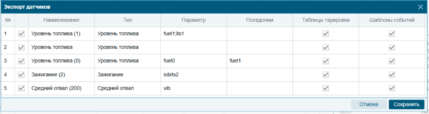

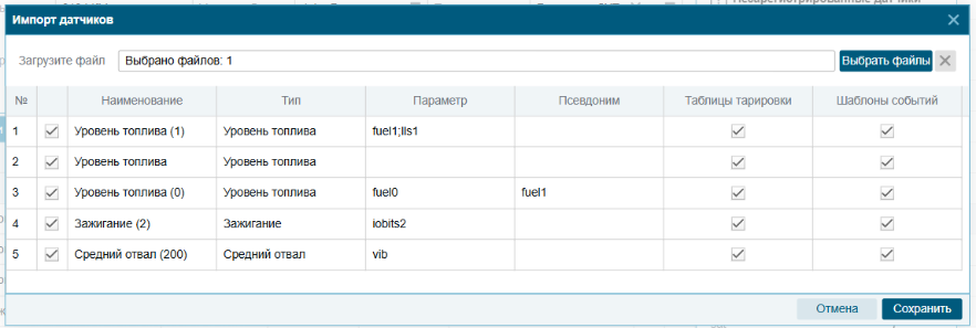

Также есть возможность экспорта созданных датчиков или их импорта по кнопке Импорт/Экспорт.
При экспорте датчиков можно выбрать список датчиков и необходимость выгрузки их тарировочных таблиц и  шаблонов событий в *.csv файл.
При импорте так же можно провести аналогичную выборку.

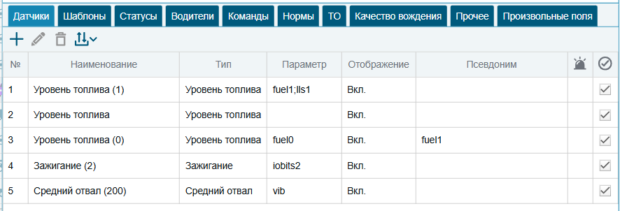

Созданные датчики показываются в таблице со следующими столбцами:
 - порядковый номер датчика;
наименование, тип,  - одноименные поля, указанные в свойствах датчика;
параметр -
отображение - признак отображения датчика в подсказке панели мониторинга;
псевдоним -  задаваемая переменная с использованием текущего датчика в формулах виртуальных датчиков;
image-20250814110049-4.png индикация - отображение индикации датчика
image-20240809162328-1.png активность датчика - активирует/деактивирует датчик. В выключенном состоянии датчик не участвует в определении событий и прочих расчетах по объекту.
