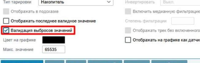

Валидация выбросов значений - Проверяет , что текущее значение находится в уровне последующих, и не является выбросом, по формуле (value - avg > 0.000000001D).
Включить медианную фильтрацию - позволяет применить алгоритм сглаживания к показаниям датчика. В поле необходимо указать степень такого сглаживания от 0 до 255. Cтепень фильтрации можно применять для следующих типов датчиков: бортовое напряжение, обороты двигателя, температура двигателя, температура прицепа, топливо, уровень топлива, уровень топлива в цистерне, произвольный.
Отображать последнее валидное значение - включает/выключает фиксацию последнего валидного значения полученного от датчика.
