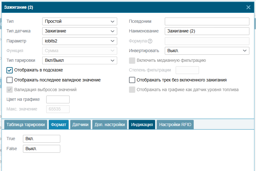

Простые датчики

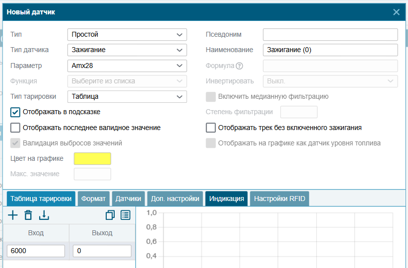

Зажигание простой
Зажигание простой (датчик сработает при напряжении более > 6000 мВ)

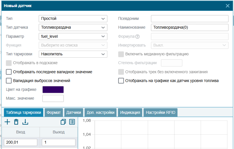

Топливораздача
В зависимости от алгоритма подсчета импульсов терминалом выбирается тип тарировки «Накопитель» или «Разница от пред.».
Аналогичным образом создаются датчики проточных расходомеров топлива - в этом случае тип датчика следует выбрать «Расход топлива».

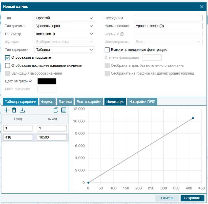

Уровень зерна простой

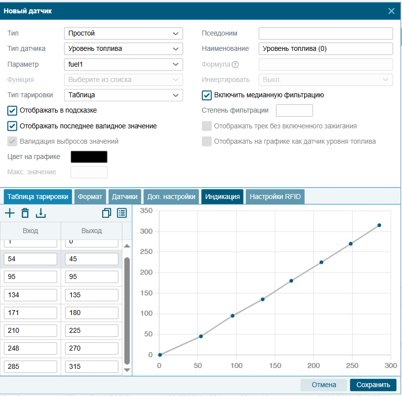

Уровень топлива простой

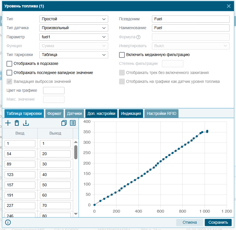

Значения меньше, чем указано в первой строке и больше или равные указанному в последней строке считаются невалидными и игнорируются. Рекомендуется в последней строке таблицы добавлять входное значение выше максимально возможного. Например 1024 или 4096 для датчиков которые максимально передают уровень топлива в диапазонах 0-1023 или 0-4095. Выходное значение можно рассчитать линейно.

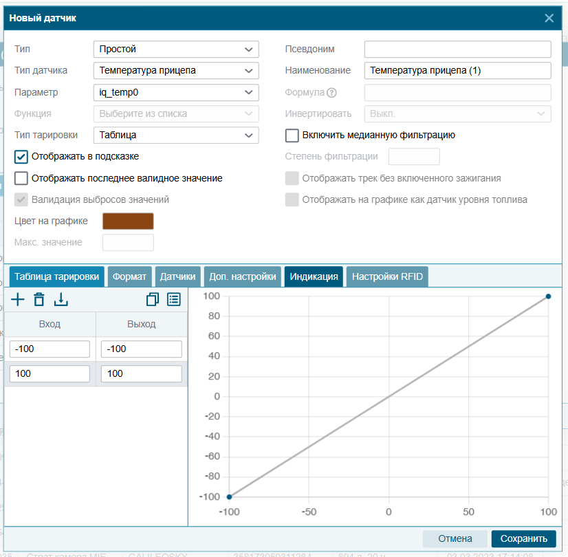

Температура прицепа

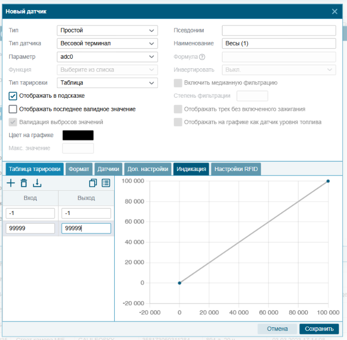

Весовой датчик
Для получения данных по отвесам необходимо создать датчик с типом Весовой терминал.
Рекомендуем также указать тарировку -1:-1, 99999:99999, это позволит предупредить случаи появления сообщений без данных, что поможет избежать дублирования отвесов.
Для того, чтобы получать данные по взвешиваниям необходимо помимо датчика веса иметь rfid-считыватель. По rfid-метке два отвеса могут быть объединены в одно взвешивание, что позволит найти разницу в весе между ними. Для этого объект весовой, помимо датчика с типом Весовой терминал, должен иметь датчик с типом RFID-водителя и активной опцией Постоянный сигнал RFID объекта рядом.

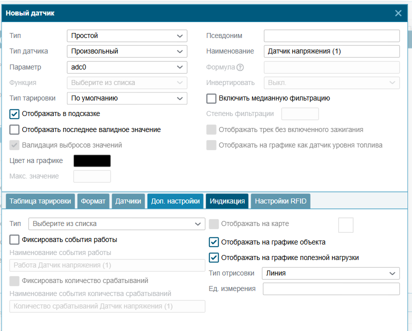

Датчик бортового напряжения
Для создания датчика бортового напряжения с целью отображения данных  на графике необходимо указать тип датчика "Произвольный" и во вкладке "Доп. настройки" выбрать на каких графиках отображать данные (на графике объекта/ полезной нагрузки) и указать тип отрисовки "Линия":

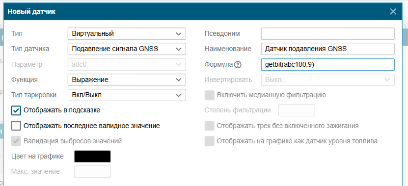

Подавление сигнала GNSS полученное от терминала УМКа3хх
Для терминалов УМКа3хх поле STATUS отображается в десятичном виде на входе *А(100), подавление сигнала GNSS меняет девятый бит. В датчике задаем выражение getbit(adc100,9)

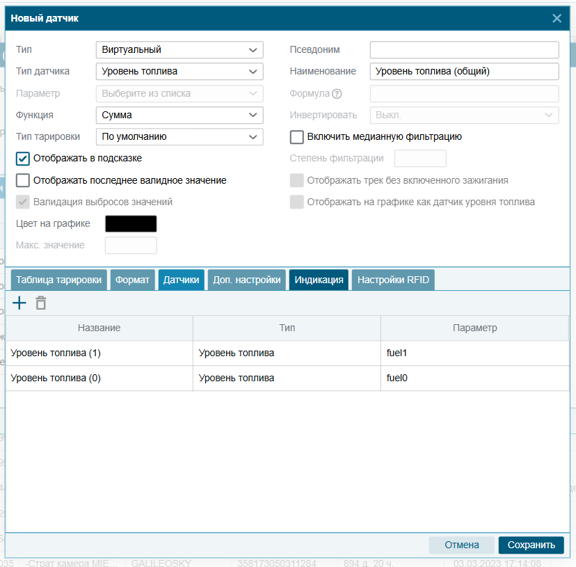

Уровень топлива с агрегирующей функцией суммирования или определения среднего значения.
Агрегирующая функция «Сумма» применяется при установке в каждый бак по одному датчику уровня топлива.
Агрегирующая функция «Среднее» применяется при установке в один бак нескольких датчиков уровня топлива.

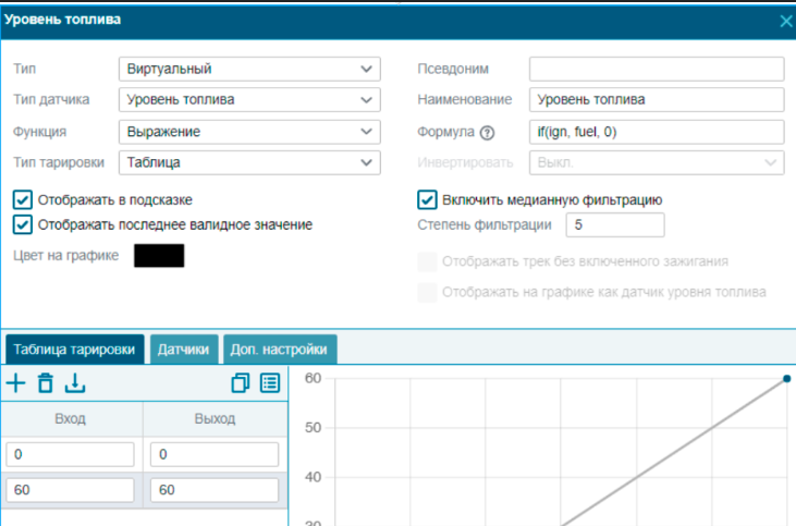

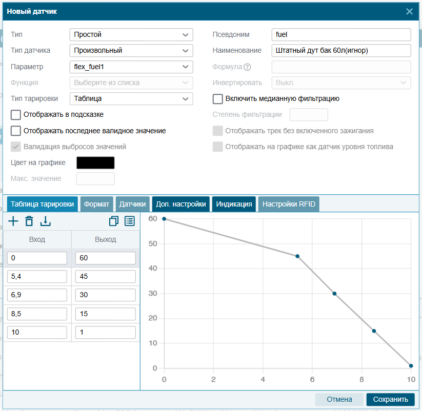

Уровень топлива с валидацией по зажиганию
При использовании штатных датчиков топлива с инвертированной тарировочной таблицей возникает эффект когда при отключении зажигания напряжение с датчика падает в 0, что детектируется как полный бак. Для фильтрации можно использовать валидацию по датчику зажигания или по скорости.

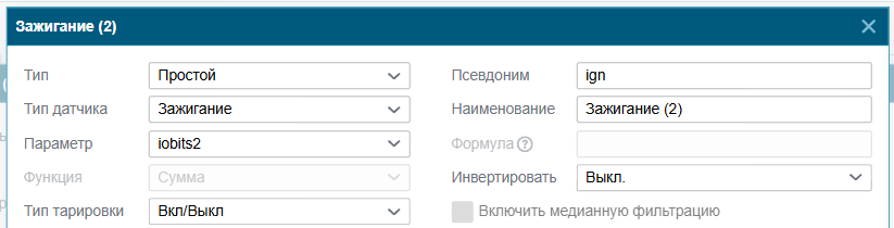

Вложение базового датчика в виртуальный происходит через псевдоним который вам надо задать в базовом датчике.
Для этого создаем физические датчики зажигания и уровня топлива с указанием псевдонимов ign и fuel
Формулы используют ранее заданные псевдонимы датчиков. Для этого создаем виртуальный датчик уровня топлива с выражением if(ign, fuel, 0) - если включено зажигание то передаем топливо как есть, в противном случае передаем вместо него 0 (в случае с валидацией по скорости следует создать виртуальный датчик уровня топлива с выражением if(speed>10, fuel, 0) - если скорость более 10км/ч,то передаем топливо как есть, в противном случае передаем вместо него 0. В данной формуле speed - это параметр возвращающий скорость, список всех параметров приведен в статье "Справочник функций и параметров виртуального датчика"). Заполняем тарировочную таблицу 2-мя сточками - 0 - 0 и максимальный_объем_бака - максимальный_объем_бака, что будет отсекать 0 полученный из условия формулы. В результате система будет считать невалидным уровень топлива полученный при отключенном датчике зажигания.

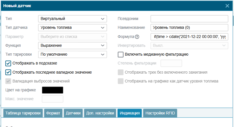

Уровень топлива по датчику с изменившимся номером входа.
Для этого создаем физические датчики с типом «Произвольный», тарировочными таблицами, старым и новым номерами входов и указанием псевдонимов fuel_old и fuel_new.
Затем создаем виртуальный датчик уровня топлива с выражением if(time > cdate('2021-12-22 00:00:00', 'yyyy-MM-dd HH:mm:ss'), fuel_new, fuel_old) - после 2021-12-22 00:00:00 (время по UTC) топливо отображается с нового ДУТ, а до этого времени включительно со старого ДУТ.

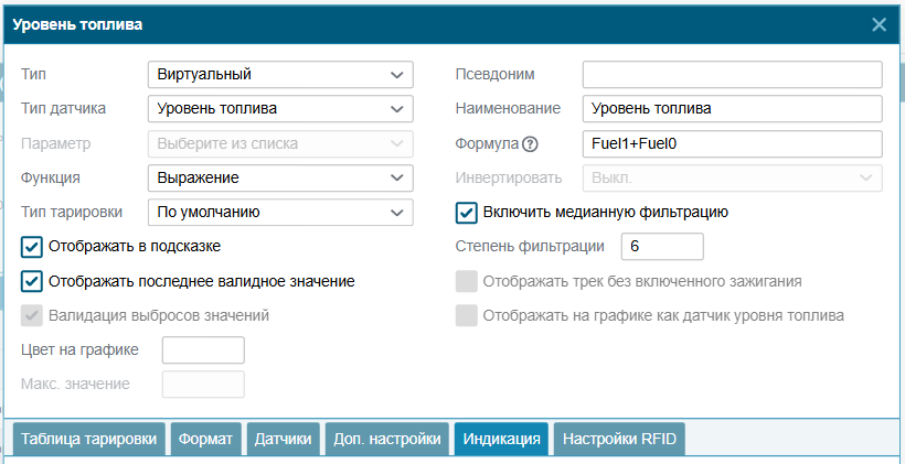

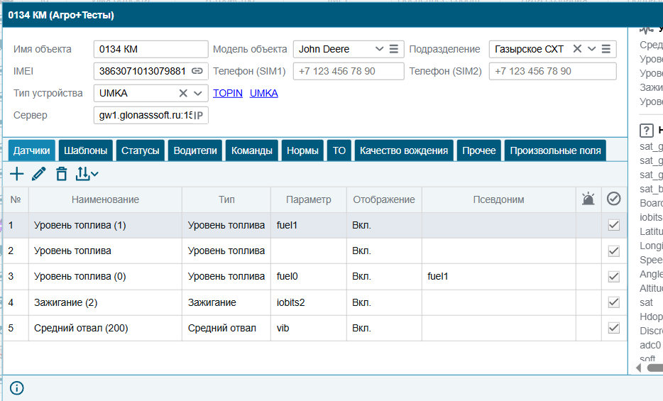

Объединение двух бензобаков
Если нужно отобразить на графике общий объём топлива в двух бензобаках, а так же отобразить на графике общий уровень топлива, то необходимо создать псевдонимы для этих баков, например, Fuel1 и Fuel0, выбрать тип датчика произвольный.
Во вкладке Доп.настройки выбрать тип Аналоговый/импульсный и поставить галочку где отображать показатель.
Создать виртуальный датчик уровня топлива с функцией выражения. Формула для расчёта: Fuel1+Fuel2
В шаблонах "Заправка(уровень топлива)" и "Слив (Уровень топлива)" нужно выставить условия для корректировки перемещения топлива в баках в единицах, например 10 ед.
Результатом будет отображаться график на котором будут линии обоих баков и общий уровень топлива.
