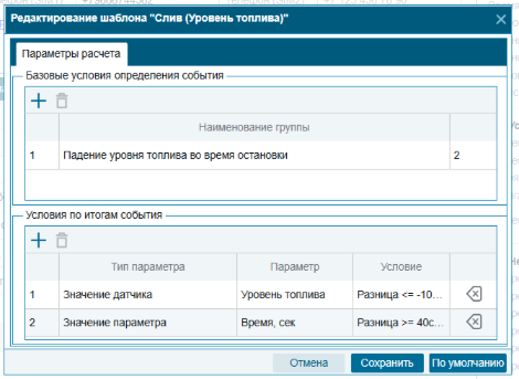

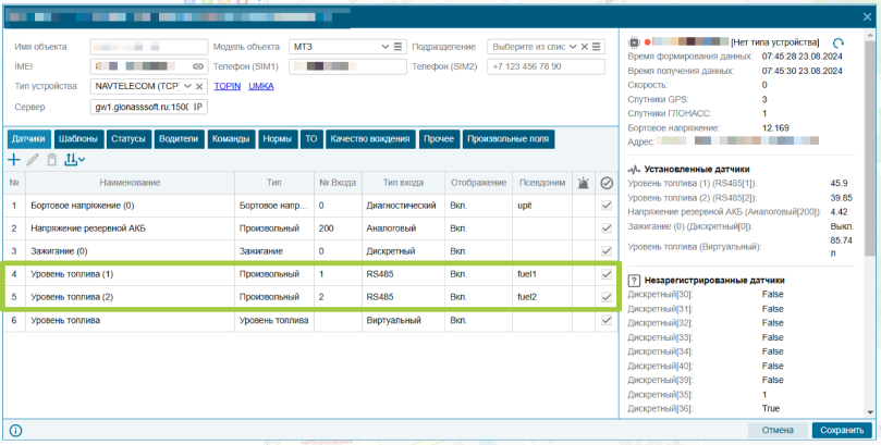

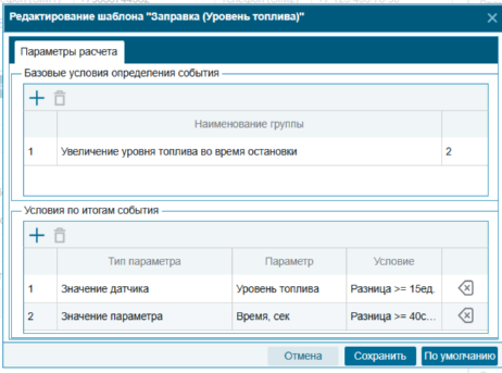

Объединение двух бензобаков
Если нужно отобразить на графике общий объём топлива в двух бензобаках, то необходимо создать псевдонимы для этих баков, например, Fuel1 и Fuel2.
Создать виртуальный датчик уровня топлива с функцией суммирования. Формула для расчёта: Fuel1 + Fuel2.
В шаблонах "Заправка(уровень топлива)" и "Слив (Уровень топлива)" нужно выставить условия для корректировки перемещения топлива в баках.
