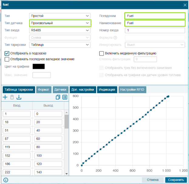

Применение коэффициента к физическому датчику
Если фактический уровень топлива отличается от отображаемого в системе, и нет возможности выполнить перетарировку бака транспортного средства, пользователь может применить коэффициент ко всему графику тарировки.
Для этого необходимо изменить тип физического датчика на Произвольный и присвоить ему псевдоним, например, Fuel.

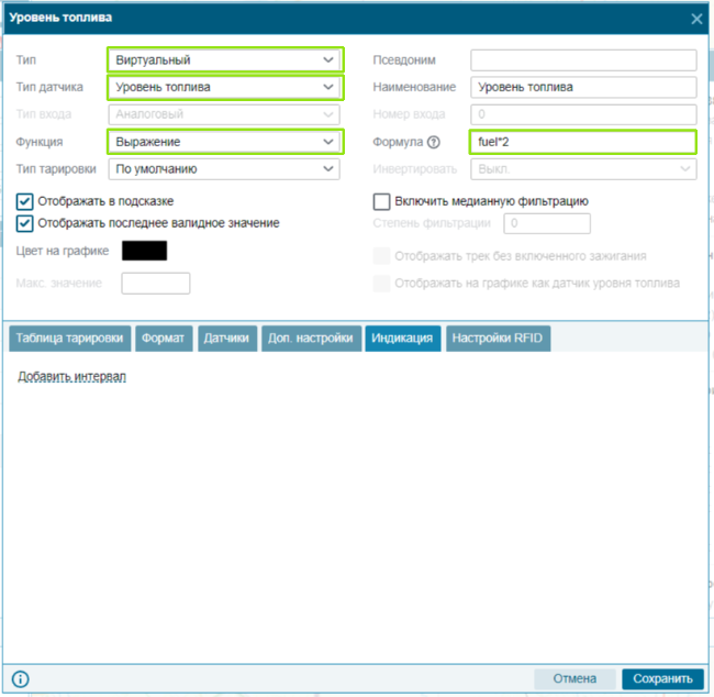

Затем следует создать виртуальный датчик с типом Уровень топлива и функцией Выражение.
​​​​​​​В строке Формула нужно указать псевдоним физического датчика уровня топлива и ввести коэффициент, который будет применяться к значению.
