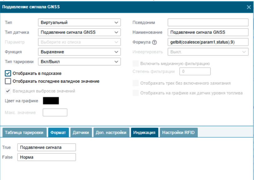

Подавление сигнала GNSS полученное от терминала УМКа3хх
Для терминалов УМКа3хх поле STATUS отображается в десятичном виде в зависимости от протокола в параметре param1 или status, подавление сигнала GNSS - девятый бит.
Создаем виртуальный датчик с типом Подавление сигнала GNSS с выражением:
getbit(param1,9) если терминал настроен на протокол Wialon Combine
getbit(status,9) если терминал настроен на протокол Wialon IPS
или универсальное выражение для обоих протоколов - getbit(coalesce(param1,status),9)
Тип тарировки выбираем Вкл/выкл.
При желании задаем индикацию состояний датчика как на скриншоте ниже.
