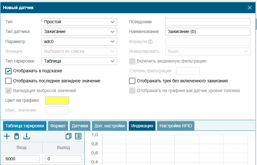

Зажигание простой
Зажигание простой (датчик сработает при напряжении более > 6000 мВ)

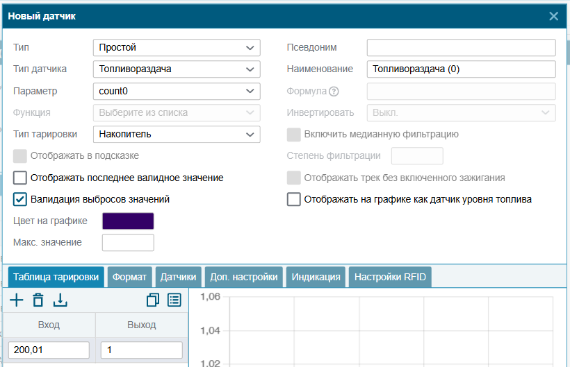

Топливораздача
В зависимости от алгоритма подсчета импульсов терминалом выбирается тип тарировки «Накопитель» или «Разница от пред.».
Аналогичным образом создаются датчики проточных расходомеров топлива - в этом случае тип датчика следует выбрать «Расход топлива».

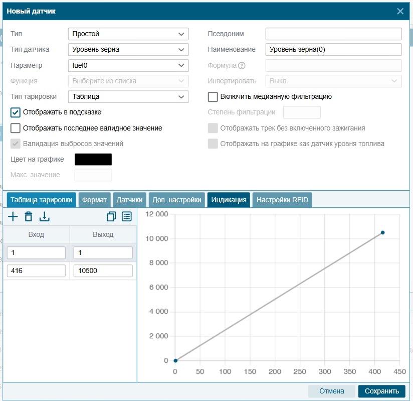

Уровень зерна простой

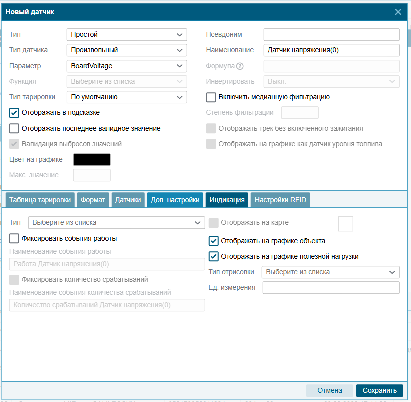

Датчик бортового напряжения
Для создания датчика бортового напряжения с целью отображения данных  на графике необходимо указать тип датчика "Произвольный" и во вкладке "Доп. настройки" выбрать на каких графиках отображать данные (на графике объекта/ полезной нагрузки) и указать тип отрисовки "Линия":
