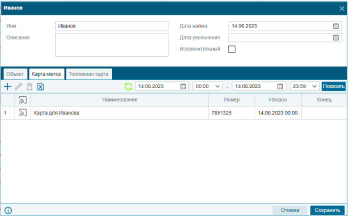

Для того, чтобы по номеру карты определялся водитель, необходимо сделать следующее:
1) Создать карту в справочнике Карты-метки, указать номер карты которая была дана водителю.
2) Создать водителя в справочнике Водители, назначить созданную карту-метку этому водителю.
В свойствах водителя также находится параметр Исключительный. При активации этой опции назначение данного водителя, по карте-метке, на транспорт закрывает все открытые назначения у водителя, а также закрывает все открытые назначения водителей на транспорте, на который был назначен данный водитель. Таким образом исключает любые возможные пересечения периодов назначений двух разных водителей на один объект. При необходимости активируйте эту опцию.
