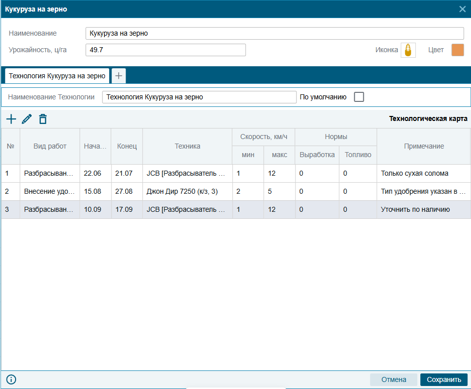

Для того, чтобы добавить новую с/х культуру, необходимо нажать на кнопку добавления: image-20230222103014-3.png

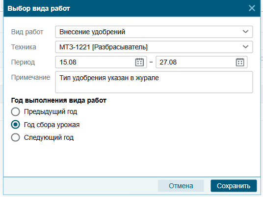

После чего появится окно добавления, в котором вы также сможете добавить Технологию возделывания культуры, которая  представляет собой комплекс приемов, направленных на создание наиболее благоприятных условий для роста и развития растений:
 Комплекс приемов технологии описывается с помощью технологической карты.
Технологическая карта представляет собой таблицу, содержащую следующие сведения:
• Вид работы
• Период работы
• Техника (совместимые с видом работ модель объекта и модель агрегата)
• Диапазон допустимой скорости
• Нормы выработки и топлива
Под периодом работы понимается календарный срок проведения работы. Период работы задается относительно года сбора урожая, таким образом год периода работы может быть предыдущий относительно года сбора урожая, текущий или следующий. Для культуры может быть назначена технология по умолчанию. Наличие технологии по умолчанию позволяет импортировать годовой план при планировании работ наполе.
