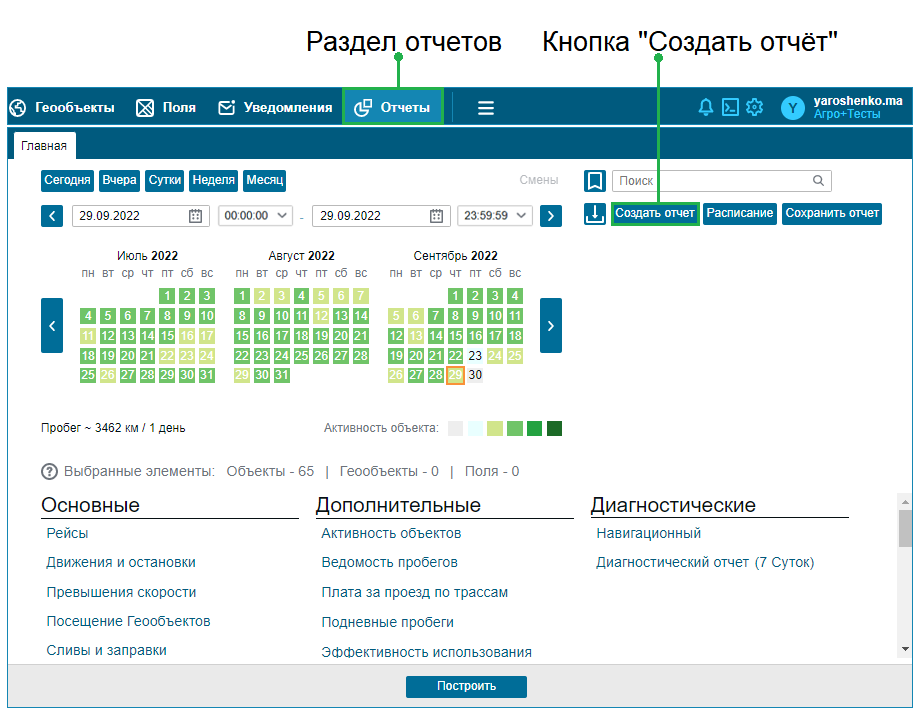

Чтобы начать работу с конструктором отчетов нужно открыть раздел «Отчеты». На главной странице раздела выводится календарь, в котором отображается активность объекта мониторинга.
Здесь же расположены формы для построения готовых отчетов, которые делятся на «базовые», «дополнительные», «агро» и «мои» (созданные пользователем с помощью конструктора отчетов).
Поддерживается поиск по отчетам.
Кнопка «Отобразить все» покажет все отчеты, созданные другими пользователями в рамках текущего клиента. Нажмите кнопку «Создать отчет» и вы перейдёте к работе с функционалом «Конструктор отчетов».

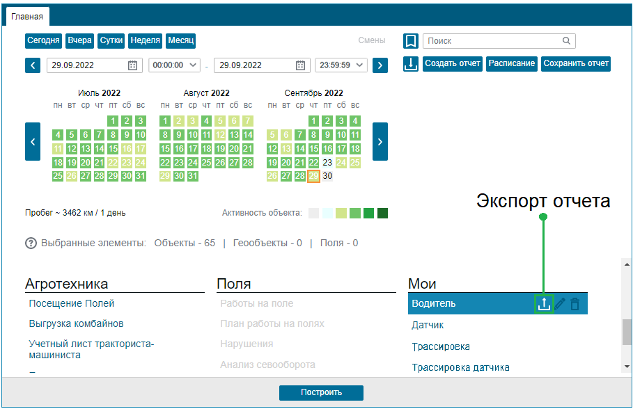

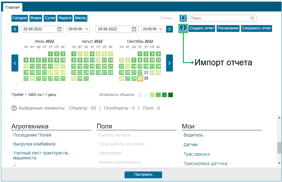

Пользовательские отчеты можно экспортировать и импортировать. Экспортировать отчет можно нажав на иконку экспорта пользовательского отчета.
При экспорте переносится полный набор данных о созданном отчете: таблицы, графики, признаки отображения в избранном и в мониторинге. Импортировать отчет можно нажав на иконку импорта пользовательского отчета.

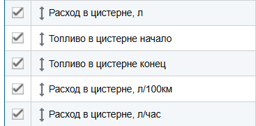

    В отчете можно добавить данные по расходу топлива из цистерны.
