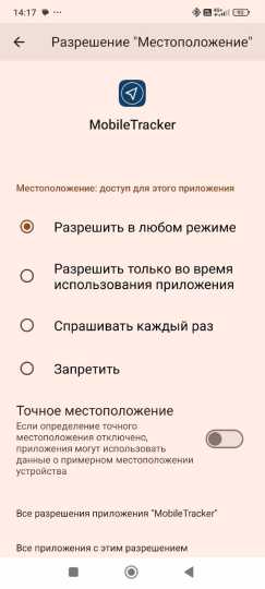

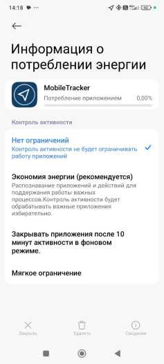

Для корректной работы мобильного трекера требуется:
Контроль фоновой активности - без ограничений (для смартфонов Xiaomi)

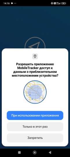

- Дать полное разрешение для доступ к геолокации
  2f6ba4d1-f0b8-42ff-9a3c-ad12ad6cebce.jfif  540c17cf-a959-419e-8d8e-f68d36f9e57a.jfif

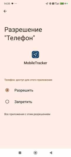

- Разрешение на использование ресурсов Местоположение, Телефон, Хранилище.
- Разрешение на автозапуск.
- Убрать ограничения на потребление энергии устройства

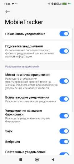

- Дать разрешение на использование телефона и уведомлений на телефоне
При установке, приложение запросит все необходимые настройки и разрешения, единственное исключение это "Контроль активности" на телефонах Xiaomi.
