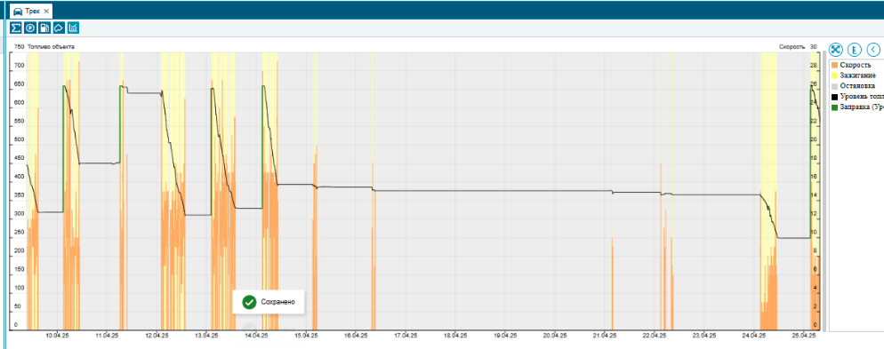

2. Некорректные показания ДУТ при заправке
В реальности ТС было заправлено на 295 литров, а ДУТ показал 230 литров. При этом на графике мы видим заправку в 295 литров. Часть графика оказалась "не активной". Рассмотрим решение данной проблемы путем корректировки шаблонов событий.
Уровень топлива перестал повышаться, оставаясь неизменным в течении 14 минут, после чего продолжил повышаться когда объект двигался со скоростью 89 км/ч (что больше 6 км/ч из настроек по умолчанию в шаблоне событий Стоянка).

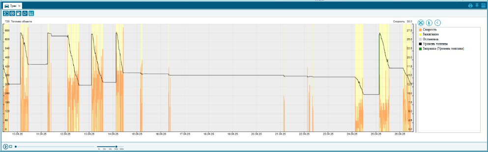

После этого необходимо изменить время деактивации в дополнительных условиях на 14 минут.
https://support.glonasssoft.ru/ckeditor/pictures/2706299?token=ddb7d6b4&style=original
Далее необходимо сохранить настройки шаблонов и объекта, после чего при построении отчета мы увидим, что заправка зафиксировалась полностью.
https://support.glonasssoft.ru/ckeditor/pictures/2706313?token=a224ae66&style=original

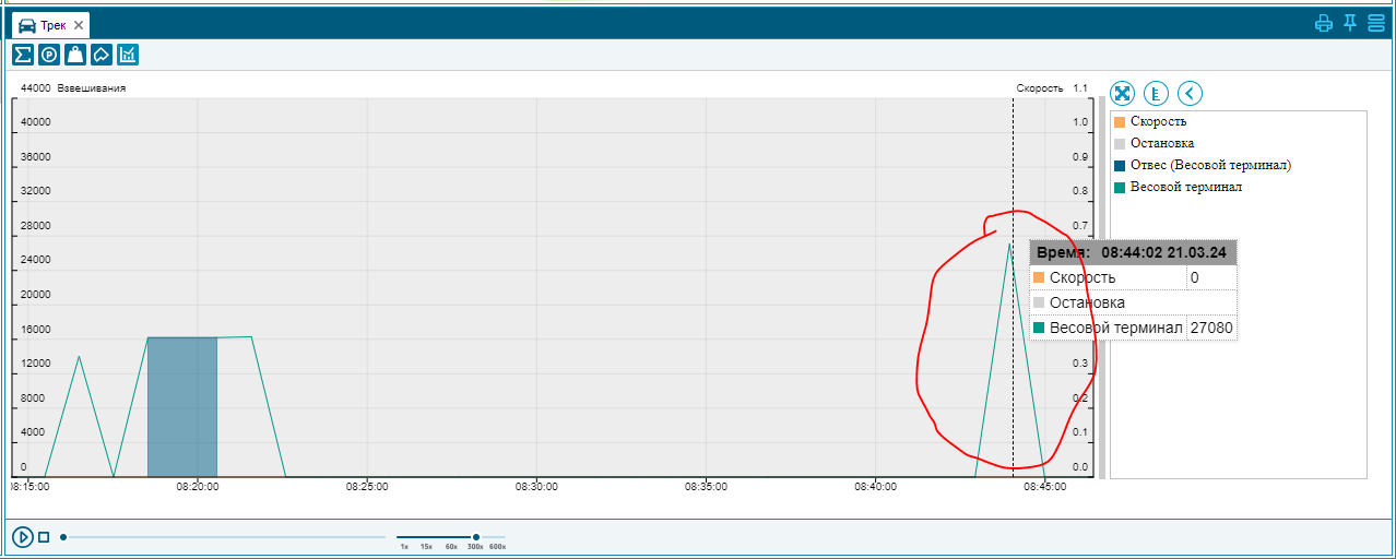

5. Весовая станция - отсутствие фиксации веса.
Для корректного отображения веса необходимо изменить шаблон "Весовой терминал".
В настройке события "Отвес" в значениях датчика веса выставить изменения в пределах, например  30 000.
До

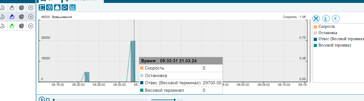

После
