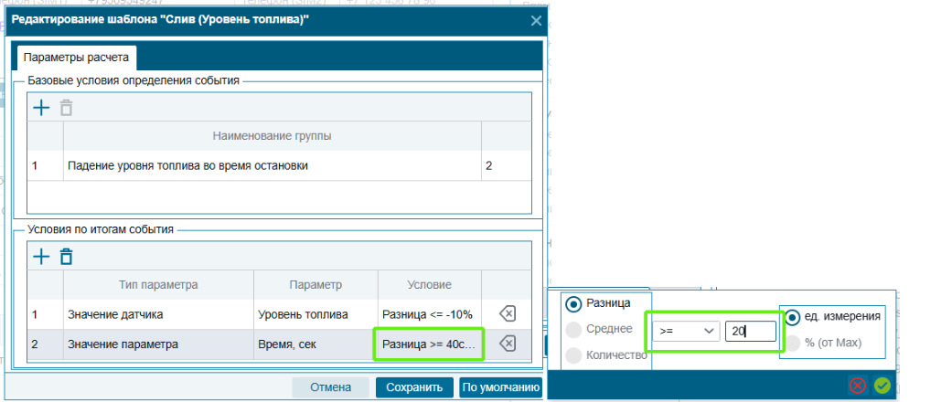

3. Некорректные значения по заправке
Если по объекту в отчет не попадают заправки, но по графику они отображаются, то необходимо в шаблоне события Слив изменить параметр значения с 40 сек. до 20 сек.
До
После

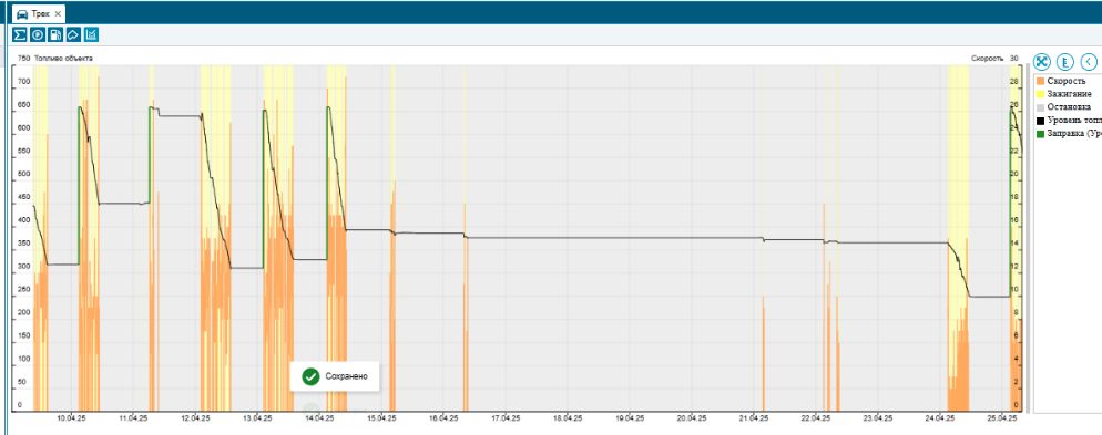

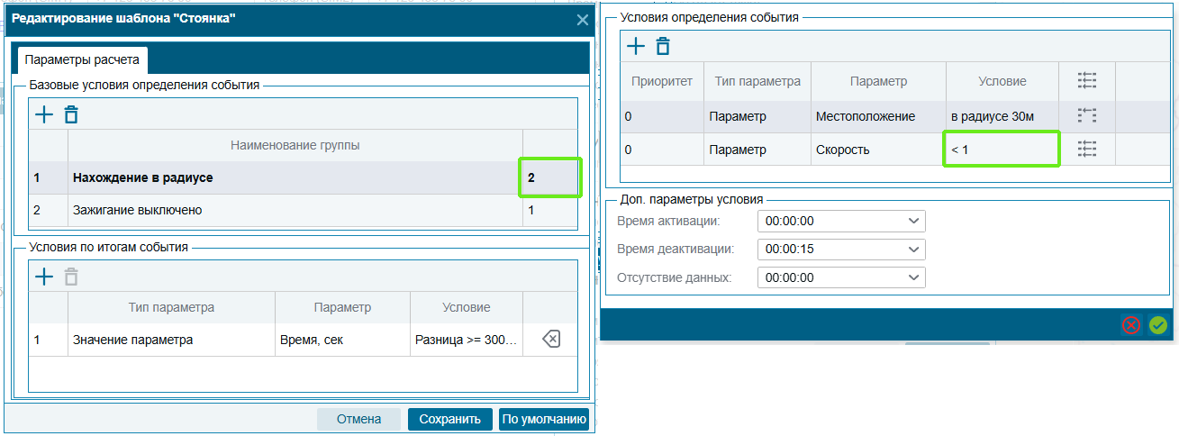

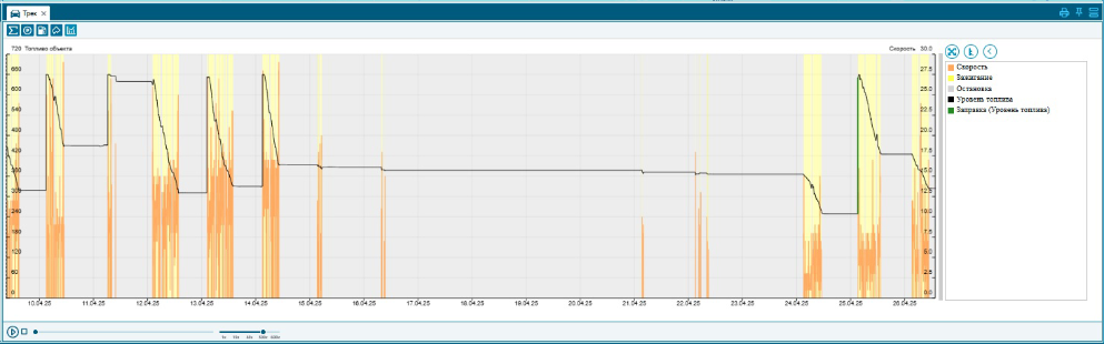

4. Не отображается маршрут движения транспортного средства.
Если устройство установлено в тихоходное транспортное средство (например, бульдозер) то может не отображаться маршрут движения.
Для этого нужно в шаблоне "Стоянка" в поле нахождение в радиусе изменить значение параметра "Скорость" на < 1.

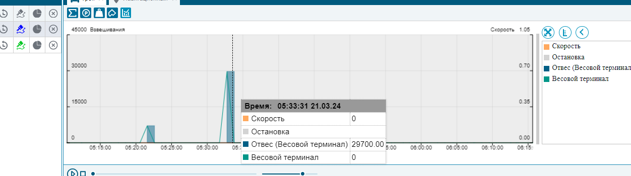

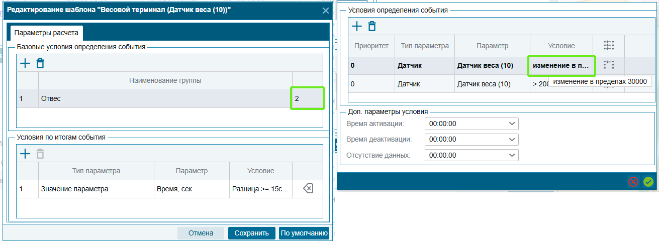

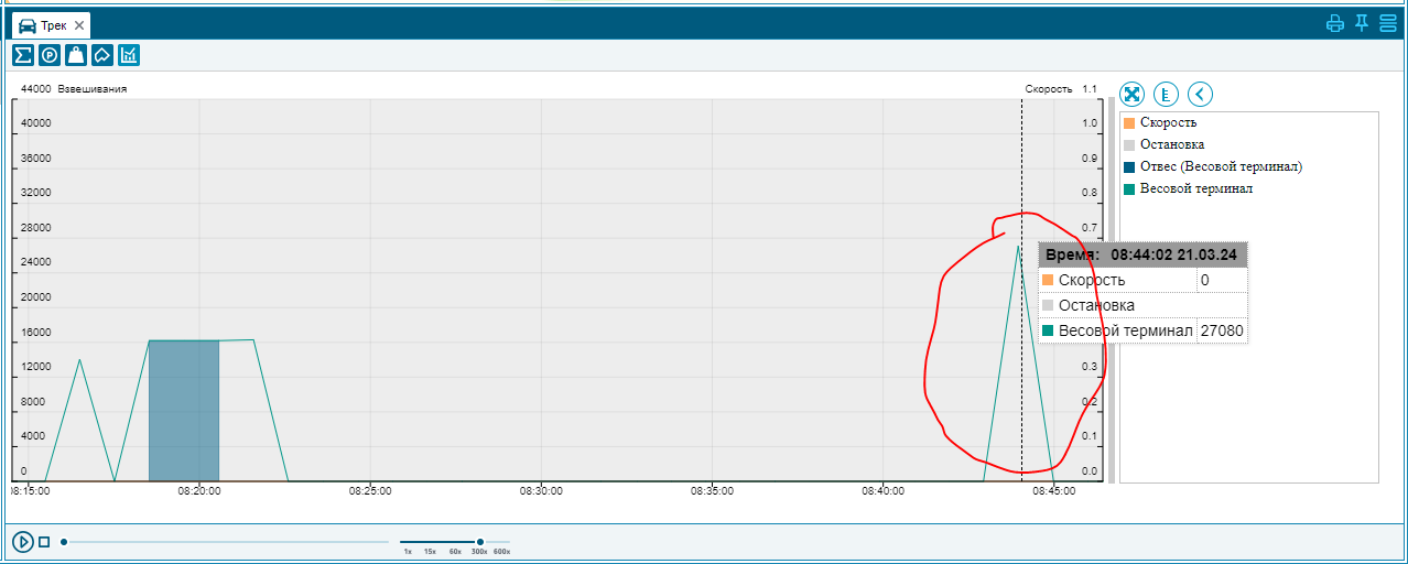

5. Весовая станция - отсутствие фиксации веса.
Для корректного отображения веса необходимо изменить шаблон "Весовой терминал".
В настройке события "Отвес" в значениях датчика веса выставить изменения в пределах, например  30 000.
