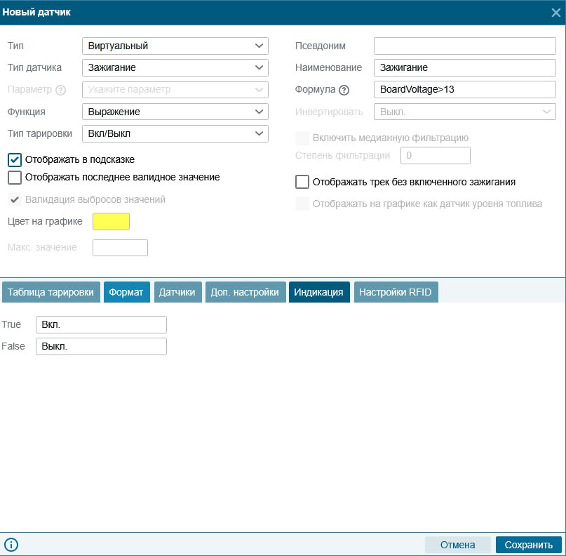

1) Анализируя навигационный отчет определяем изменение напряжения в движении. На рисунке видно, что в движении оно становиться больше 13V, а во время стоянки - меньше 13V.
2) Заводим в карточке объекта виртуальный датчик «Зажигание» с функцией "Выражение". В поле "Формула" написать BoardVoltage>13.
3) Проверяем работу датчика:
