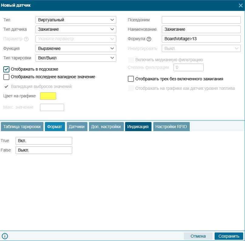

1) Анализируя навигационный отчет определяем изменение напряжения в движении. На рисунке видно, что в движении оно становиться больше 13V, а во время стоянки - меньше 13V.
2) Заводим в карточке объекта датчик «Бортовое напряжения» с указанием псевдонима upit и тарировочной таблицей. Тип входа 0 - диагностический, номер входа – 0.
3) Заводим в карточке объекта виртуальный датчик «Зажигание» с агрегирующей функцией «выражение» и указанием формулы if(upit>13,true,false) где upit - ссылка на датчик «Бортовое напряжение», а 13 - граница напряжения, после которой датчик должен включиться. В поле «Псевдоним» ничего не указываем.
4) Проверяем работу датчика:
https://docs.glonasssoft.ru/lib/exe/fetch.php?media=%D1%80%D0%B8%D1%81%D1%83%D0%BD%D0%BE%D0%BA4%D0%B7%D0%B0%D0%B6%D0%B8%D0%B3%D0%B0%D0%BD%D0%B8%D0%B5.png
