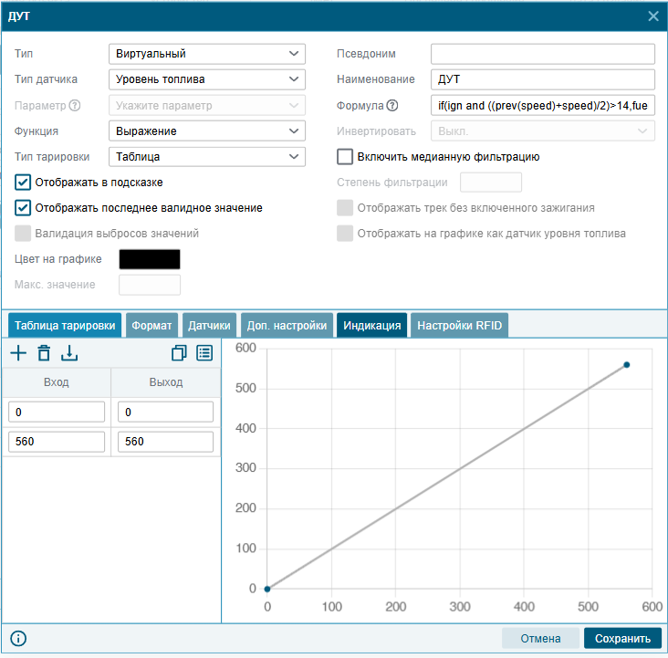

При создании датчика уровня топлива необходимо установить его тип как Виртуальный, тип датчика как Уровень топлива, а функцию как Выражение, что позволит нам ввести Формулу. Тип тарировки указать как Таблица.
В формуле создаётся функция, которая проверяет наличие двух условий: включенного зажигания и скорости, выше заданной. Функция позволит отсечь период, когда в аналоговом датчике поступали ложные значения. Справочник по функциям.
if(ign and ((prev(speed)+speed)/2)>14,adc2,0)
здесь ign - псевдоним датчика зажигания, ((prev(speed)+speed)/2)>14 - проверка условия, что средняя скорость объекта в между двумя сообщениями больше 14 км/ч. Средняя скорость между сообщениями вычисляется для уменьшения влияния колебаний скорости, появляющаяся из-за экранирования, во время стоянки. adc2 - это параметр, с которого считываются значения датчика уровня топлива, ранее мы создавали произвольный датчик с псевдонимом fuel, который можно использовать в данной формуле вместо adc2. В данной формуле можно изменять скорость, чем выше, тем сильнее транспорту нужно разогнаться, чтобы данные не были отброшены.
