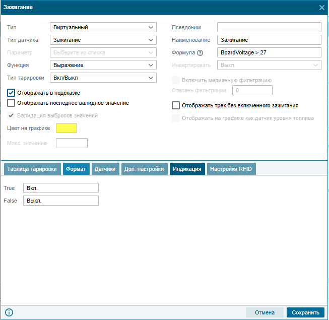

Датчик зажигания по бортовому напряжению
Зажигание по напряжению
Срабатывание датчика при напряжении выше 27В.
