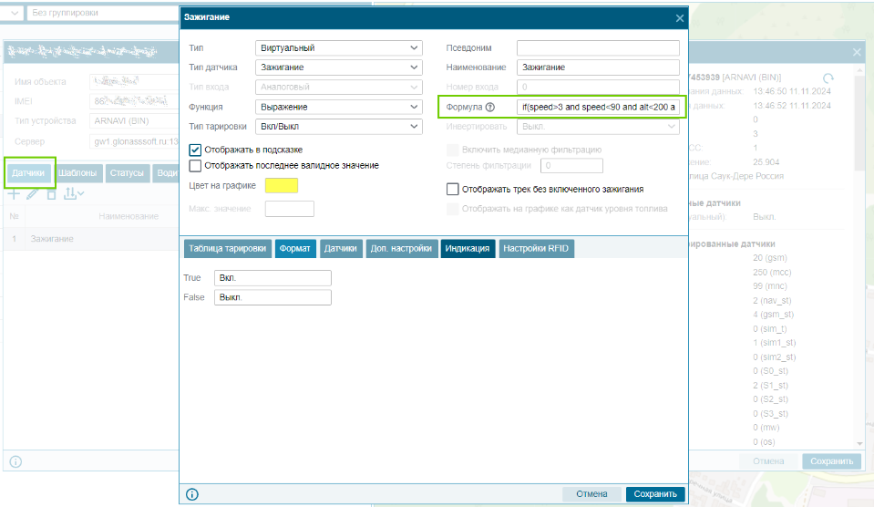

Для минимизации влияния РЭБ, необходимо добавить виртуальный датчик зажигания с формулой  if(speed>0 and speed<100 and alt>-10 and alt<200,true,false)
в Прочих настройках отключаем
Изменить шаблон события Стоянка
И создать датчик с выставленными формулами
Варианты валидации
дискретный датчик зажигания на входе 0
if(iobits0 and speed>0 and speed<100 and alt>-10 and alt<200,true,false)
датчик зажигания по напряжению > 13в
if(BoardVoltage>13 and speed>0 and speed<100 and alt>-10 and alt<200,true,false)
