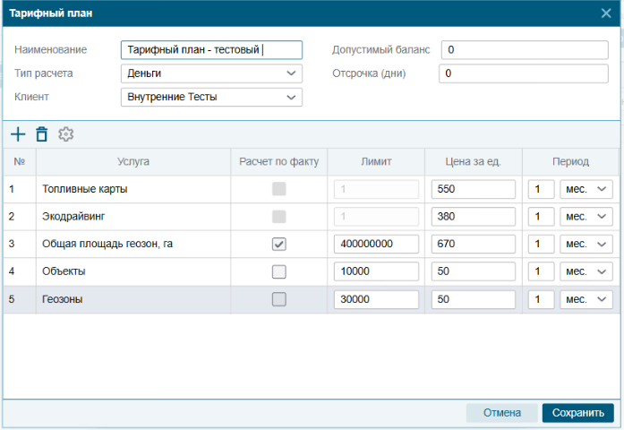

Для добавления услуг в тарифный план откройте окно создания тарифа и нажмите на иконку “Добавить”:
https://lh5.googleusercontent.com/ErWuJa11qxNU_UBw4ocitkvYpTFI-FcFIhkLDfmE8Vh5px0tYC4Oxf-XGUXwR_Ja1xa3ffw3Z00R9vZvv0qgPpXgWFvJsDw4R8bpivJKkqLECr_9iM3sa0Rpn7Ae7EGUPbYK__w6FrnyEFAf9kDr8sw
Перед вами откроется следующее окно:
В данном окне отображается список услуг, доступных для добавления. Выделив одну или несколько услуг в таблице и нажав на иконку “Выбрать” эти услуги появятся в таблице настройки тарифного плана.
От выбора услуг зависит наличие функционала в мониторинге и панели управления у пользователей. Если какая либо услуга не выбрана - этот функционал не будет доступен и не будет отображаться. Подробнее в конце данной статьи.
Таблица услуг позволяет настроить лимит, цену услуги и период списания денежных средств.

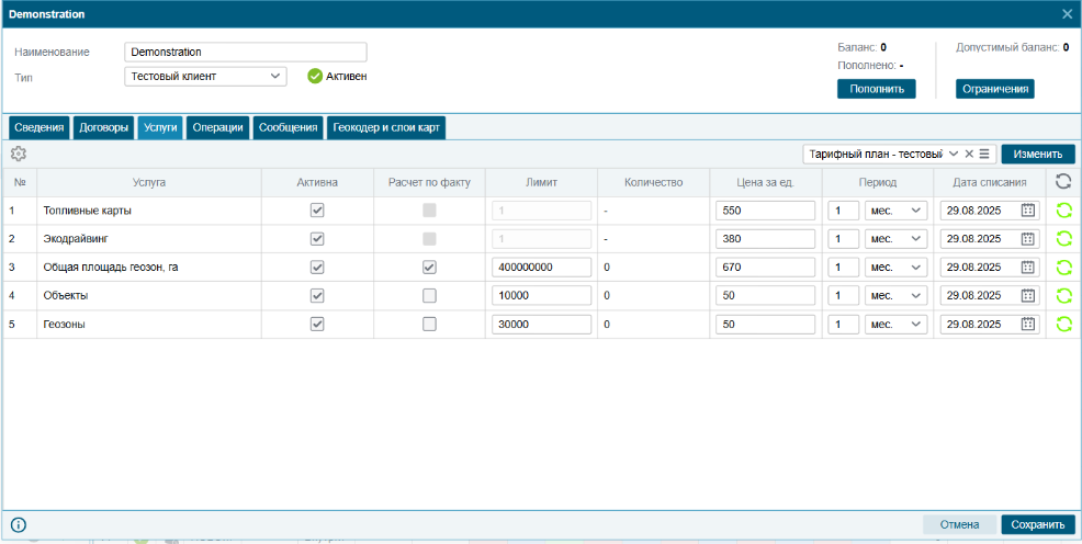

Также данные показатели можно редактировать во вкладке “Услуги” в окне клиента после того как будет назначен тарифный план:
Таблица услуг содержит следующие колонки:
-  – номер строки.
- Услуга – отображается название услуги.
- Активна – при нажатии на чекбокс услуга становится активной.

- Количество – не редактируемое поле. Отображается количество услуги использованное по факту. Значение  "-" обозначает отсутствие объекта для просчёта.
- Лимит – поле, для установки лимита для определенной услуги, также используется при расчете суммы списания. Если в поле не ввести значение активируется функция “Расчет по факту”. В случае, если  клиент достиг лимита партнера, то система запрещает ему заводить новые объекты.
- Цена – поле, где указывается цена за одну единицу услуги. При расчете расхода значение поля умножается на значение полей:
  • Лимит — если не активен, то расчет по факту;
  • Количество — если активен расчет по факту. Значение может иметь до 2 знаков после запятой.
- Период – период, после которого происходит списание денежных средств с баланса. В ячейке расположено два поля, в левом поле указывается число, в правом выпадающий список из двух строк: день и месяц.
Период списания задается как: 1 мес., 2 мес, 1 день, 7 дней, 30 дней и т.п.
Период у всех услуг может быть задан по разному. Сброс периода происходит всегда в 00:00 по UTC
Период типа "День" начинает отсчет с 00:00 по UTC следующего дня, тогда счетчик принимает значение 1.
Период типа "Месяц" начинает отсчет с 00:00 по UTC первого числа следующего месяца, тогда счетчик принимает значение 1.

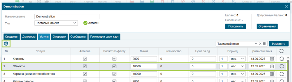

При выборе услуги "Объекты" доступна дополнительная опция настройки "Расчет по факту".

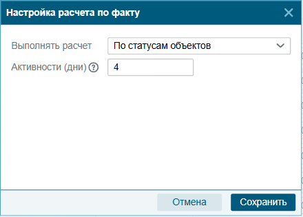

Выполняется расчет по двум типам "По статусам объектов" и "По заведенным объектам".
По статусам объектов - расчет производится если объект находился активным заданное количество дней в статусах Активен, Диагностика, Сервис, Монтаж, Дозаказ, Оборудован, Проверен.
По заведенным объектам - если объект заведен в систему то по нему производится расчет не смотря на его статус.
